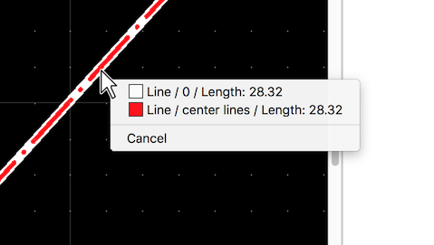

Ich habe folgende Frage. Ich habe zwei Linien gleicher Länge, aber verschiedene Layer, übereinander gezeichnet. Eine würde ich gerne löschen. Wenn ich die Linie anklicke, dann wird immer die falsche makiert. Wie kann ich die richtige auswählen?
Vielen Dank Erwin
Wenn beim Klicken die Alt-Taste gedrückt wird, kann das gewünschte Objekt aus einer Liste ausgewählt werden. Diese Funktion steht immer zur Verfügung, wenn ein Objekt gewählt werden kann.
