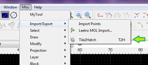

John Hyslop a fait un petit outil pour les choses de base.
Il en est plein sur Internet.
Si vous ne trouvez toujours pas quelque chose, vous pouvez toujours m’envoyer votre design spécifique.
«Tile2Hatch» est fonctionnel ici avec moi.
