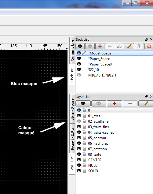

Par contre comment on masque un calque et cela sert a quoi ?
Bonsoir Blond,
Cliquer sur l’oeil, c’est un bouton bascule qui affiche ou masque, un calque, un bloc…
Très pratique quand on a un dessin encombré et qu’on désire travailler un détail, ou aussi pour masquer des traits de construction, ou n’imprimer que ce que l’on souhaite, la liste n’est pas limitative.
