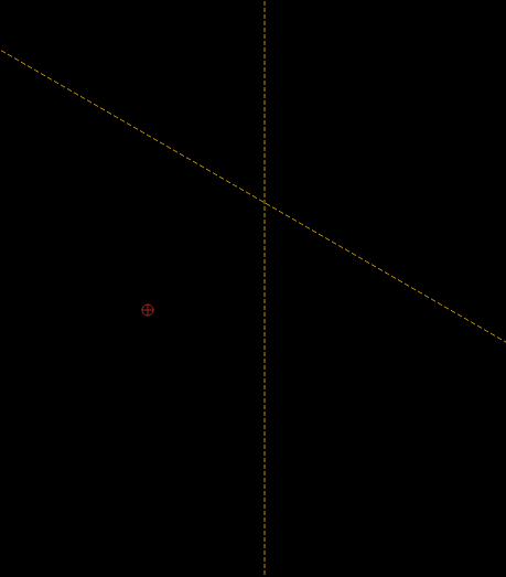

  • ho allegato una foto in cui si vede come il cursore abbia due righe gialle (che a me danno molto fastidio) ma non so come si eliminano. Potete aiutarmi ?

Quello che vedi è il grande mirino durante l’indicazione delle posizioni.
Abbastanza utile e visualizzarlo è configurabile:
Menu Modifica .. Preferenze d’applicazione .. Visualizzazione grafica .. Aspetto .. Cursore.
Da come sembra, stai disegnando su una griglia isometrica per una proiezione a sinistra.
Griglia normale: Menu Vista .. disabilitare griglia isometrica (JO)
