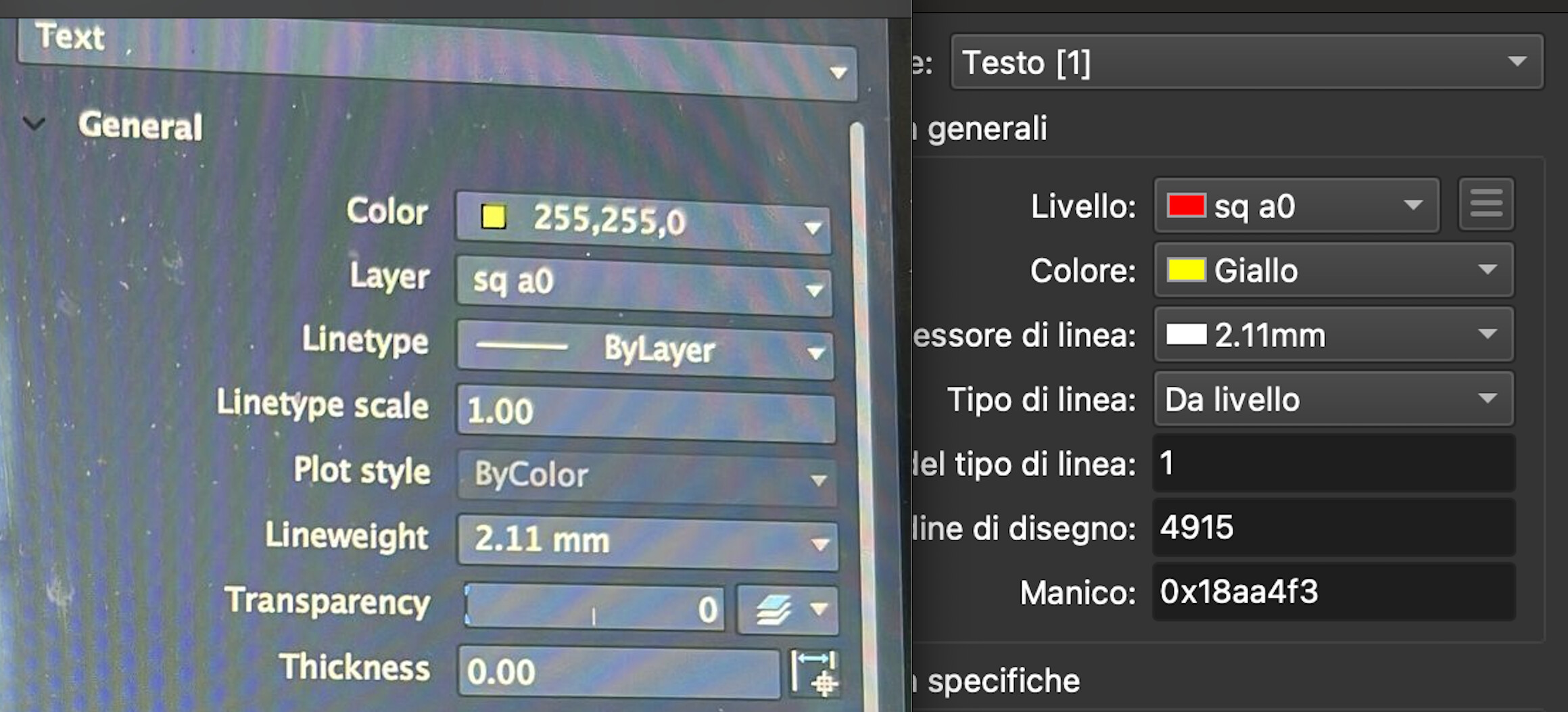

Mi è successo oggi per la prima volta che ho lavorato su un file prodotto in autocad, poi a fine lavoro ho salvato ed inviato al mio committente che ha lamentato un problema con i colori assegnati agli oggetti (testi e linee). Io in qcad li vedevo come gialli o magenta mentre il committente il giallo è diventato 255,255,0 ecc.
Non un grosso problema se non fosse che in fase di stampa il plot style di autocad non genera il risultato aspettato.
Qualcuno sa come risolvere questo inconveniente?

Il colore dell’entità è in genere “per livello”, ma può essere sostituito da un colore personalizzato. (Screenshot di QCAD Property Editor)

perciò se ho capito bene non c’e nessun modo che un “yellow” in autocad, aperto in qcad e salvato, in autocad dopo non diventi “255,255,0”
Giusto?
Il grosso problema per il la persona per la quale ho fatto il disegno è che in autocad non si riesce più a stampare in base al suo ctb in maniera corretta.
faccio un esempio:
giallo -->stampato nero spessore 0,3mm
255,255,0 —>stampato giallo spessore 0,2 mm
