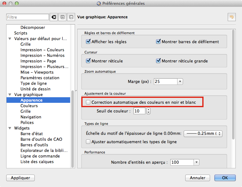

bonsoir et merci pour la réponse, mais ça ne répond pas à ma question, je voudrais un champs plein opaque blanc et je n’obtiens que des champs noirs ou colorés et impossible d’avoir du blanc en respectant la procédure.
Je pense que, c’est ce que vous cherchez:
Edition > Préférences Générales > Vue graphique > Apparence
Merci Andrew
oui ,ça répond à la question encore merci
