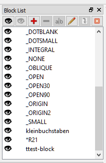

Zur Ansicht, dass die Datei mit Kleinbuchstaben gespeichert wurde dient das PNG.

Ich sehe nur Großbuchstaben auf dem png …

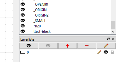

Hier liegt das Problem!
Der Konverter hat “sichtbare” Zeichen für die Blocknamen verwendet die in QCAD nicht akzeptiert sind wie z.B. den Asterix. Ich vermute im Hintergrund sind auch Formatierungen verwendet worden die dieses Großbuchstaben Problem verursachen könnten. Davon abgesehen sind alle Blocks leer außer *R20. *R20 ist allerdings ein ungültiger Block und kann so nicht verwendet werden.
Hast Du Dir bereits Gedanken gemacht wie das zu reparieren ist?
Die unterste Zeile auf der PNG sind Kleinbuchstaben, von mir eingegeben.

Die PNG zeigt eine Datei bei der Schritte 4 und 5 noch nicht durchgeführt wurden.
