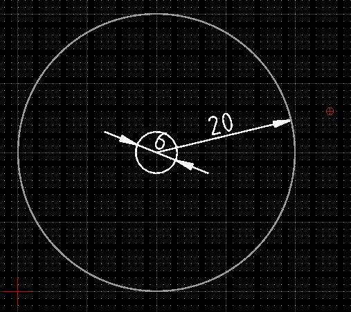

Es geht um die Bemassung von Durchmessern.
Hier wäre es wünschenswert die Beschriftung Ausserhalb des Kreises zu platzieren.
Kreis auswählen und mit der Maus die Position der Beschriftung setzen.
So wie in ACAD üblich.
Bei kleinen Kreisen macht es die Zeichnung sehr unübersichtlich wenn die Beschriftung in der Zeichnung liegt.
Das selbe gilt beim Radius. Es wäre sehr Hilfreich die Position der Beschriftung direkt zu ändern mit automatischer
verlängerung der Masslinie.

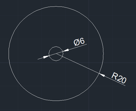

QCAD:
ACAD:
Vielen Dank und SG
Rainer

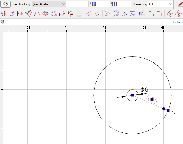

Hallo Rainer
oben links Präfix wählen.
Beschriftung R20 auswählen, dann doppelklick auf blauen Punkt. Versuchs mal.
Gruss Kurt

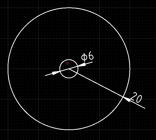

Sieht so aus als ob Kurt"s Hinweis dem gewünschtem schon sehr nahe kommt. Wenn man dann noch die Symbole zuschaltet sehe ich keine Unterschied mehr.
Danke für die Hilfe, habe es hin bekommen!
Muss der Text des Radius bei Euch auch manuell verschiben werden, da er immer in der Mitte der Bemassungslinie ist?
