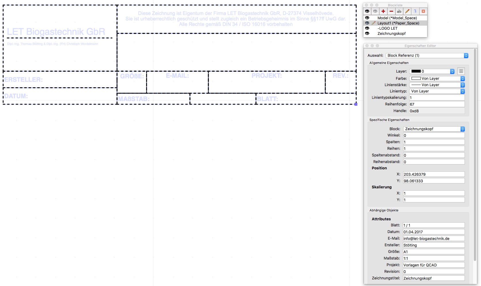

Dabei habe ich als erstes die Möglichkeit, im Paper_Space (Layout) eine Seite mit Zeichnungskopf anzulegen, ausprobiert.
Ich kann zwar den Zeichnungskopf wie erwartet platzieren und es werden auch Texte im Paper_Space mit angezeigt, allerdings Texte, die als Attribut des Zeichnungskopfes definiert sind, werden nicht angezeigt. Diese erscheinen stattdessen nur im Model_Space.
Wenn ich jetzt die Zeichnung als dxf speichere und wieder neu in QCAD lade, dann werden die Attribute auf einmal richtig im Paper_Space angezeigt.
Ich hoffe, dass ich ausreichend das Problem beschrieben habe. Zur Verdeutlichung habe ich den Block Zeichnungskopf angehängt.
Habe ich irgendetwas grundsätzlich missverstanden oder handelt es sich um einen Fehler?
Gruss Thomas
Zeichnungskopf.dxf (124 KB)

Danke für die prompte Antwort.
Verstanden habe ich sie aber nicht.
Der Zeichnungskopf kann stattdessen z.B. in einem Block “Zeichnungskopf” definiert werden. Der Block “Zeichnungskopf” wird dann in der Regel im Layoutblock eingefügt …
Genau das habe ich gemacht. Der Zeichnungskopf existiert als Block mit Attributen (=Textvorgaben; siehe Anhang), die nach dem Einsetzen des Block geändert werden können.

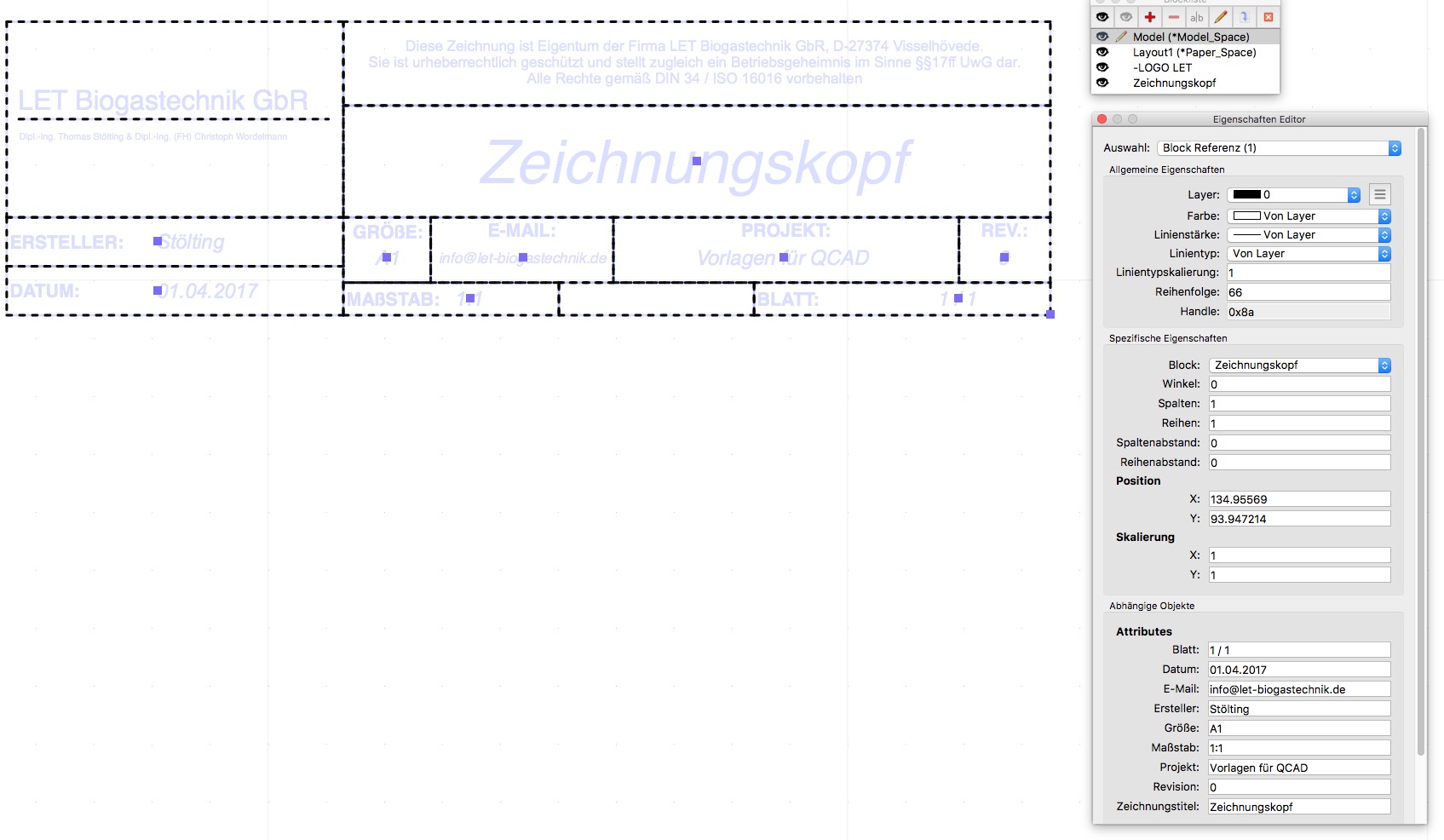

Beim Einsetzen ins Model (Model_space) klappt das. Beim Einsetzen in den Block Layout (Paper_space) klappt es bis auf die Anzeige der Attribute auch. Erst nach Speichern und Neuladen werden die Attribute (=Texte) angezeigt.
Versuche doch einfach mal den in meinem letzten Post beigefügten Block in einer neuen Zeichnung im Paper_space einzufügen. Du siehst, es werden nicht alle Texte angezeigt. Nämlich genau die nicht, die in Attributen vorgegeben sind. Dann abspeichern und die Datei wieder neu laden. Und siehe da, jetzt werden auch die vorgegebenen Texte (Attribute) im Paper_Space angezeigt.
Das kann doch kein Zufall und schon gar nicht richtig sein, denn dann dürfte es nach dem Neuladen auch nicht klappen.
Gruß Thomas

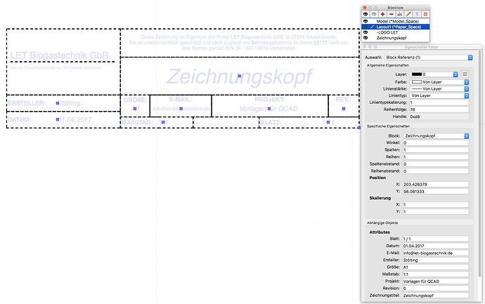

Zur weiteren Verdeutlichung habe ich hier zwei Bildschirmausschnitte.
Der Unterschied ist in der Anzeige bzw. Nicht-Anzeige der Texte “Stölting”, “01.04.2017” usw.
Gruß Thomas

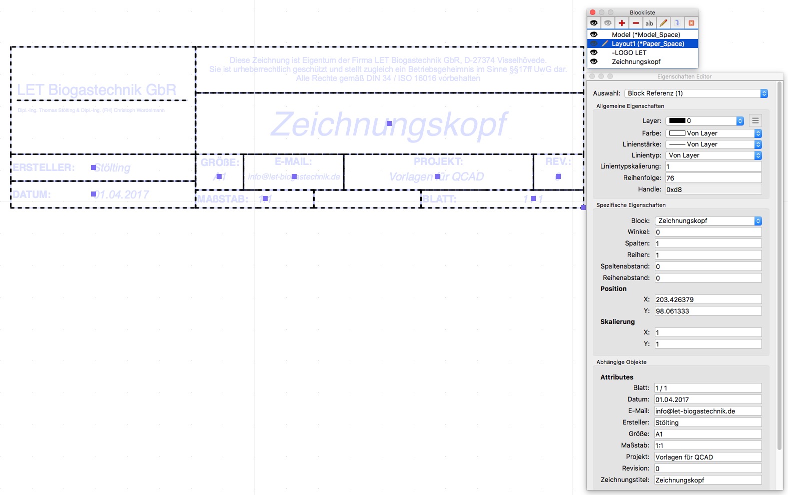

Ich denke, jetzt verstehe ich, was Sie meinen. Sie fügen die Datei “Zeichnungsblock” in eine andere Datei ein um davon einen Block zu erstellen. Zum Beispiel über die Bibliothek. Sie haben also nicht Ihre Zeichnung, sondern die Datei angehängt, die Sie einfügen. Ja, das sieht nach einem Fehler aus. Danke.
Und so sieht es nach dem Neuladen der zuvor gespeicherten Zeichnung aus.
Simsalabim … die Attribute werden auch im Paper_space angezeigt.
Gruß Thomas
