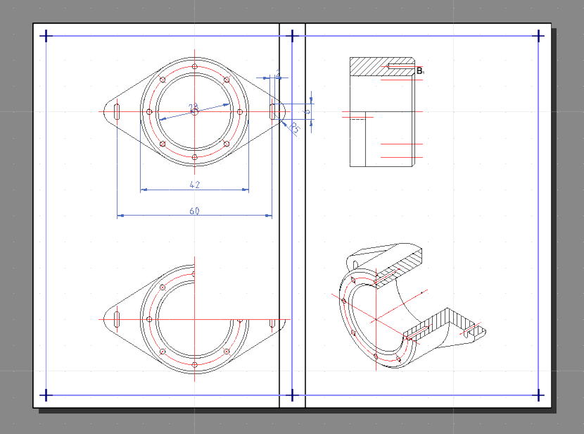

Quando stampo su più pagine, c’è uno spazio bianco causato dai margini della stampante. Come posso allineare le mie pagine per creare un risultato preciso?
La maggior parte delle stampanti non può stampare fino al bordo della pagina. Questa è una limitazione fisica della stampante.

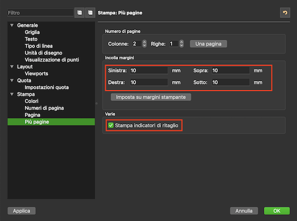

Assicuratevi di impostare i margini di pagina su valori realistici nelle preferenze di disegno:

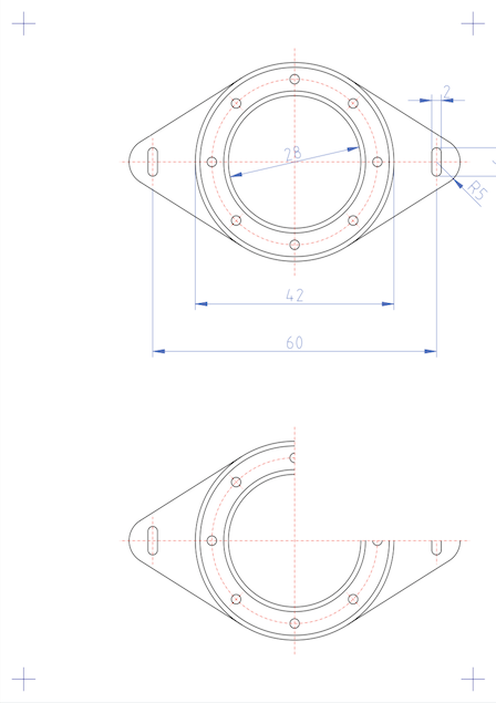

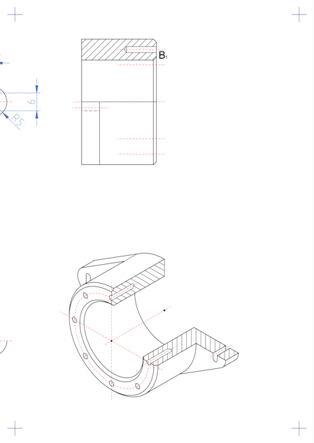

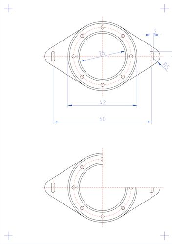

Inoltre, abilitare “Stampa indicatori di ritaglio” per stampare un piccolo mirino nei punti esatti di allineamento tra due pagine. Il disegno verrà stampato con delle sovrapposizioni, quindi potete usare questi segni di timbro per allineare con precisione due pagine adiacenti:
Pagina 1:
Pagina 2:
