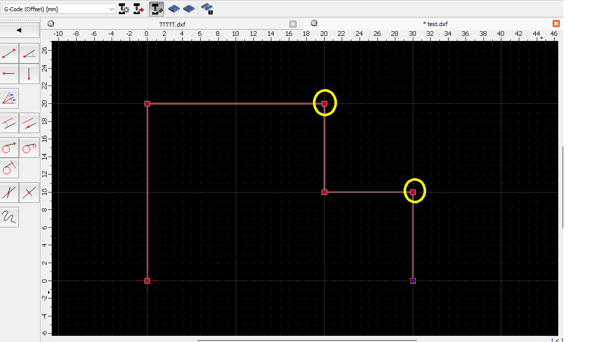

Ci-joint le fichier dxf qui me sert de teste et le fichier nc que je souhaiterai avoir.
Dans cet exemple, je voudrait pouvoir rajouter deux temporisations (mon fameux code M104) avec leurs valeurs (respectivement 2s et 1s dans mon exemple).
Je vois bien dans le postpro comment supprimer les choses qui ne m’interessent pas (tout ce qui est Z , demarrage broche, etc…), mais c’est pour ajouter un bouton ou quelque chose pour mes M104 que je sêche.
J’ai essayé d’ajouter l’UI qui est donner dans ce post How do i configure CAM? mais ce n’est pas à chaque contour que je veux mettre ma commande, mais c’est vraiment au cas par cas.

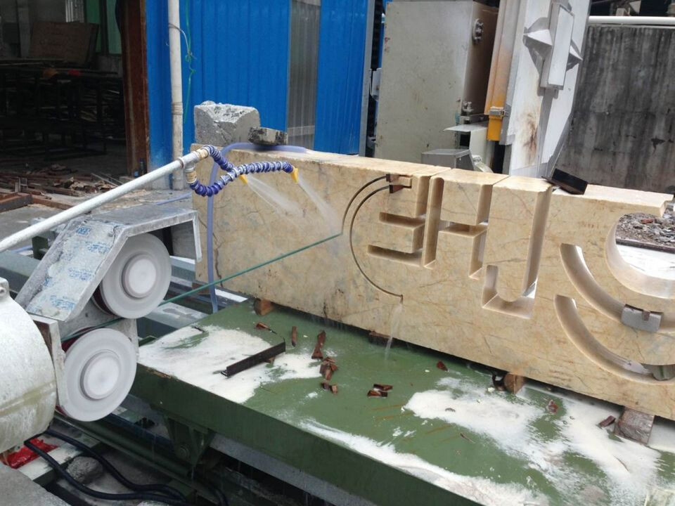

Pour donner un peu plus de détails sur mon application, c’est de la découpe de pierre avec un cable diamanté.
Le cable étant un outil souple, il prend de la flêche lors de la coupe et il faut qu’il redeviennent droit avant de partir dans un autre direction.
Les temporisations sont donc à définir par le dessinateur en fonction de la distance que le cable à parcouru, de la dureté de la pierre, etc..

Pouvez-vous confirmer que le fait de ne pas s’arrêter au premier coin extérieur (gauche) …
… et au coin intérieur les coupe est de manière plutôt arbitraire ?
Ne serait-il pas plus approprié de s’arrêter à chaque coin explicite du chemin de coupe ?
A pris une certaine configurabilité
sallution,
Merci pour ta réponse.
Il faudrait pouvoir vraiment choisir où faire les pauses.
En effet, si les deux segments sont à peu près sur le même angle, il ne faut pas faire de pause. (exemple 1)
En plus, il dois y avoir deux valeurs de pause différentes suivant si c’est un angles “extérieur” ou “interieur”.
Quand le câble s’arrête sur le point rouge (exemple 2), il peut rester là sans abimer la pièce. Par contre, sur le point vert, s’il reste trop longtemps et se met à vibrer, il va abimer la pièce.
J’ai penser à ajouter une propriété “Custom” dans les lignes ou arcs où je veux des pauses, mais je ne sais pas si c’est possible de récupérer cette infos dans le postprocesseur…
Je mets une photo d’une machine pour mieux visualiser le type de machine que j’utilise.
Bonjour,
Concernant les pauses nécessaires, nous sommes sur la même niveau.
Votre configuration doit être vue davantage comme un laser, remplaçant la lumière par un fil de diamant.
La traversée est un autre problème, uniquement réalisé en dehors du matériau.
Pour un laser, on peut couper l’alimentation et repositionner.
On ne peut pas couper le fil. :wink:

Nous nous attendons à ce que le chemin contourne le coin en formant un arc (Vert).
Mais il traverse (Bleu) du chemin 1 (segment 1) directement au chemin 2 (segment 2), tandis qu’un G0 est converti en G1.
Avec un fil rond comme outil, il biseautera le coin (rouge).
Les 2 pauses sont incluses aux position des cercle Cyan avec le correctif pour writeContourFooter:
Notez qu’il n’y a pas d’instruction F dans l’exportation.
;postprocesseur RBT
N10 G98
N20 G1 X7.5 Y0;      Entry move (Outside view))
N30 G1 X7.5 Y40;     Vertical cut upwards (Dashed)
N40 M104 K1;         Pause1
N50 G1 X10 Y42.5;    Traversing (Blue)
N60 G1 X30 Y42.5;    Horizontal cut to right (Dashed)
N70 M104 K2;         Pause2
Étant donné que le fil traîne toujours par rapport au chemin prévu, …
… même le arc vert (180 vers 90°) est problématique car il décélère dans le mouvement vertical et accélère dans le mouvement horizontal.
Le véritable chemin du fil ressemblera davantage à une parabole.
Ou bien la vitesse d’avance F de l’arc doit être vraiment faible.
