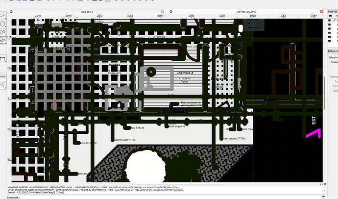

je débute sur QCAD et j’ai un problème de visualisation de plan

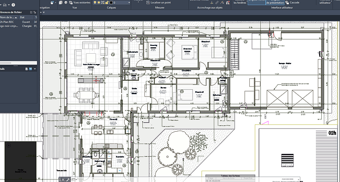

suite à l’importation d’un plan DWG(348ko) que je voudrais modifier ,pouvez vous m’indiquer quelle opération je dois faire pour avoir la même présentation qu’un lecteur DWG autocad?

Bonjour et bienvenue sur le forum QCAD.
Ceci concerne l’épaisseur des lignes.
Un exemple de fichier de dessin serait utile.
Peut-être par message privé plutôt que public.
À l’écran, vous pouvez activer les types de lignes (et les épaisseurs) basés sur l’écran.
Utilisez la combinaison de touches NL pour activer ou désactiver cette option.
Vous voyez maintenant la largeur réelle, mais avec un zoom arrière important.
L’épaisseur des lignes ne s’adapte pas à l’échelle comme la géométrie. :wink:
Une ligne de 1 mm de large aura toujours exactement 1 mm de large sur papier ou dans un PDF.
La largeur d’une ligne peut remplir tout l’écran lorsqu’on n’utilise pas NL et qu’on effectue un zoom très important.
