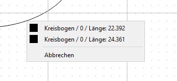

wenn ich einen Spline aufbreche und hinterher auf Alt + Markieren gehe, habe teilweise übereinenderliegende Kreisbögen unterschiedlicher Länge.
Soll das so sein?
Wie kann ich das verhindern?

Alt + Markieren:
Wenn ich ALT drücke und ein Objekt (Linie, Kreis, etc) markiere, kann ich doppelte Elemente entdecken.
(Ohne ALT wird einfach ein Element markiert).

Alt-Klick zeigt alle Objekte im Bereich des Mauszeiger an. Das ist keine Indikation für überlappende oder doppelte Objekte.
