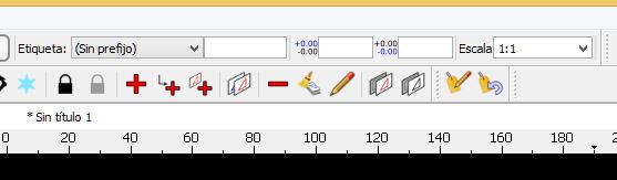

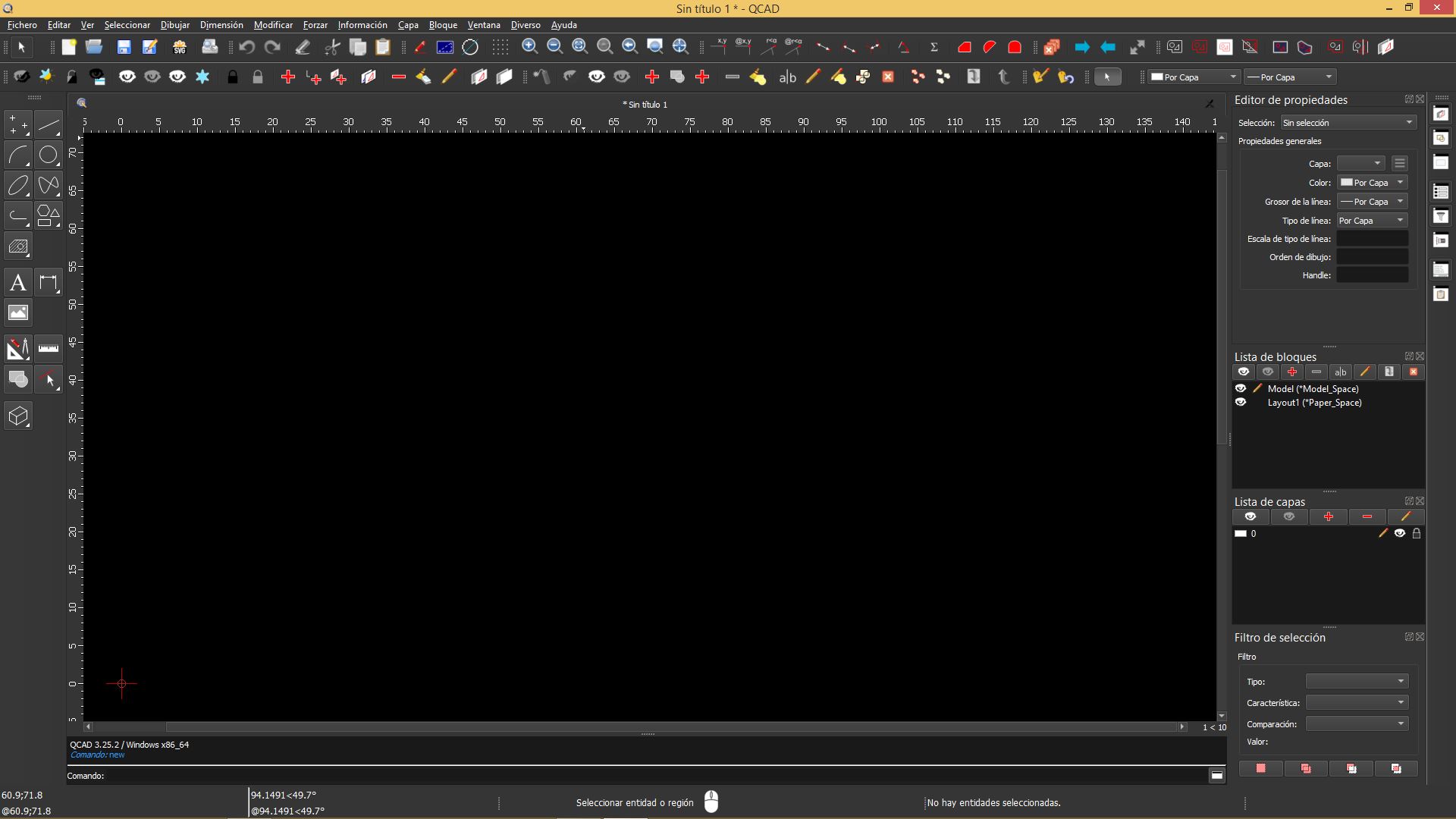

Tuve que volver a instalar el programa QCAD (3.25.2) en otro disco duro porque el anterior se estropeo (Windows 8.1 64 bits), el caso es que después de instalarlo, me encuentro que la interface del programa ha cambiado, inicialmente todos los iconos y barras de htas estaban sobre un fondo gris claro (foto Interface_inicial_programa) y sin saber porque ahora están en un fondo gris muy oscuro ((foto Interface_programa)), es muy molesto para la vista y no me gusta absolutamente nada, por lo que quiero dejarlo como estaba ¿existe alguna opción en “preferencias” donde cambiarlo para dejarlo como estaba inicialmente?
Aparte, también en la instalación anterior, cuando dibujaba un circulo o una línea, al trasladar el cursor por la rejilla me aparecía en pequeño un numero que indicaba la longitud que le estaba dando a la línea o el radio del circulo, ya que tomaba como referencia el cero de origen de ambos elementos, pero ahora no me indica nada ¿ se puede sacar de alguna forma?
Saludos.
Tutorial: Reajustando la configuración del QCAD (inglés):
Ver > Visualice distancia/ángulo [F8]
Buenas tardes:
!Excelente! He realizado los pasos indicados y ha funcionado a la primera.
Muchas gracias.
Saludos.
