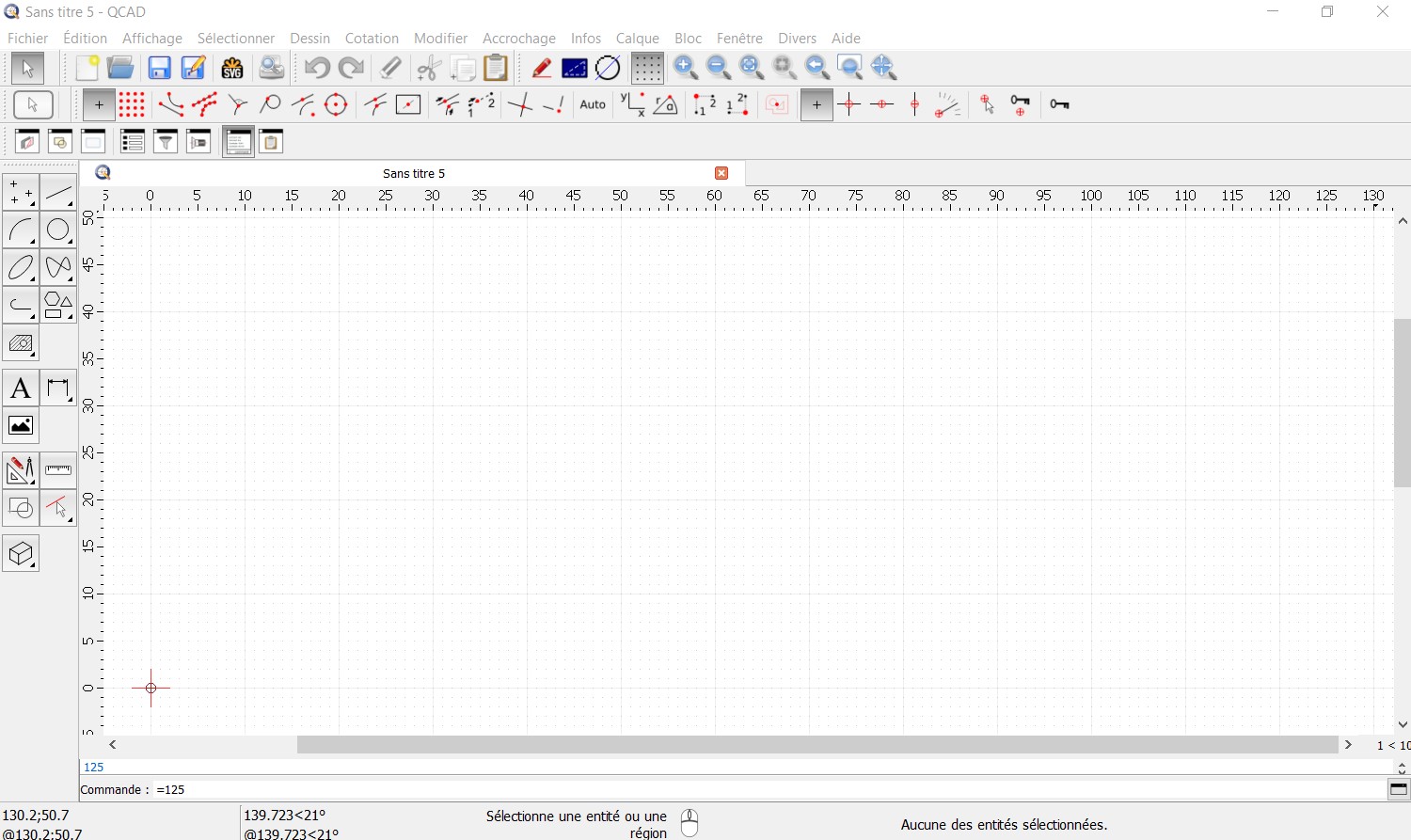

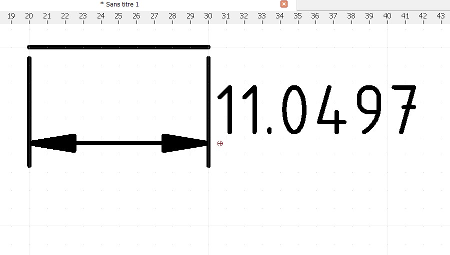

bonjour moi je trace une ligne de 100 je la cote et la cote me marque 110,04 où ce trouve ce facteur d’échelle ?
voila mon écran ou se trouve cette échelle alors que je n’ai rien changé sur mon écran

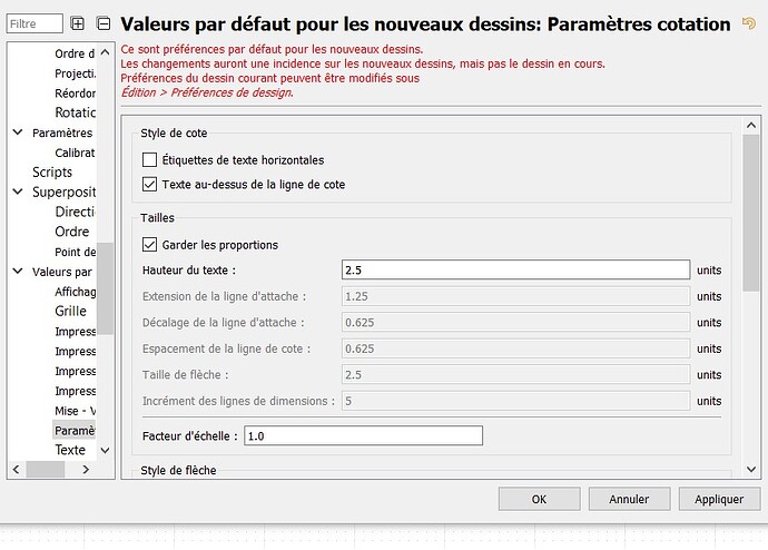

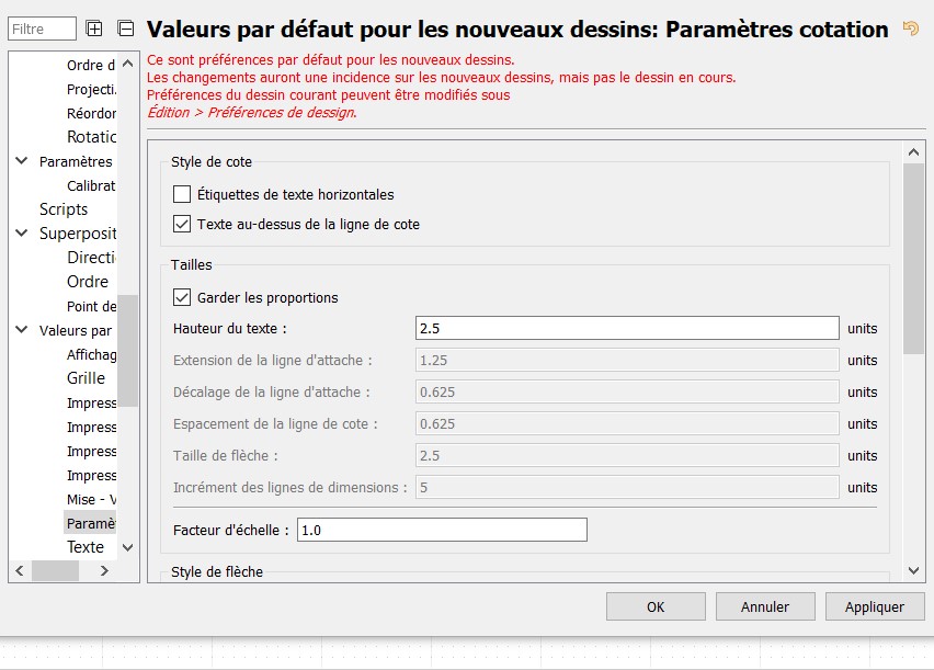

voila mes paramètre de cotation

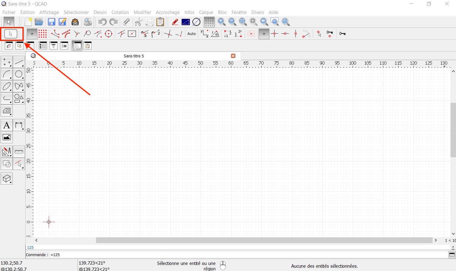

Il s’agit de la barre d’outils des options de votre configuration. Comme vous pouvez le constater, elle ne dispose pas de suffisamment d’espace pour afficher les options de l’outil. Il est essentiel que cette barre d’outils puisse utiliser toute la largeur de la fenêtre de l’application, comme c’est le cas par défaut.
Si vous ne savez pas comment remédier à cette situation, vous pouvez réinitialiser votre configuration aux valeurs par défaut en supprimant le fichier de configuration :
j’ai trouvé cliquer sur la cote et aller dans cotation "réinitialiser la position de l’étiquette " en bout se trouve l’échelle dans un rectangle elle aura cette aspect 0.95 alors il suffit de mettre 1/1
