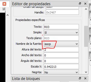

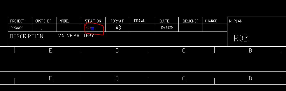

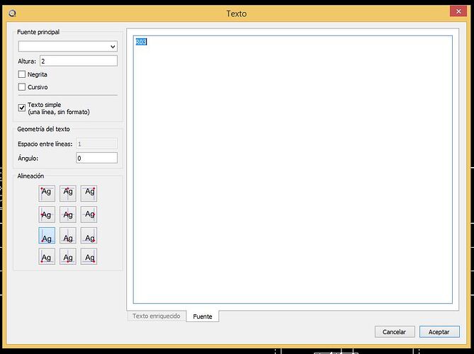

Si solo toco el texto (foto-1), el editor de propiedades me reconoce el tipo de texto como “isocp” (foto-2), pero si quiero editarlo, en la ventana de texto no me aparece ese tipo de texto, como si no lo reconociera (foto-3), lo que me obliga a buscar uno lo mas parecido posible, y no me es valido.
¿Por que no me reconoce el tipo de texto “isocp” si si lo reconoce en el editor? ¿Se podría ampliar la librería trayendo ese tipo de texto de otro programa? ¿existe alguna librería mas completa en QCAD par poder importarla?
Saludos.
¿Tiene una fuente llamada “isocp” instalada en su sistema? QCAD no incluye dicha fuente.

Supongo que no, porque el fichero origen es de AutoCAD; pero si no lo tiene QCAD, ¿Cómo es que la reconoce en el editor de texto?

El editor de propiedades simplemente muestra la propiedad del nombre de la fuente tal y como se ha establecido en el archivo, independientemente de si esa fuente está disponible o no.
