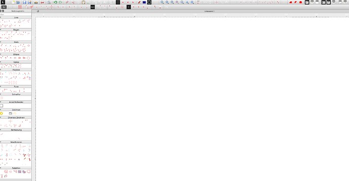

auf meinem MAC OST 10.11.6 (EL Capitan) habe ich nach dem Update auf 3.23
ein ärgerliches Problemchen.
Die CAD Werkzeuge haben einen schwarzen Hintergrund.
Damit könnte ich leben !
Allerdings passiert das auch in der Kommandozeile , scwhwarze Schrift auf schwarzem Hintergrund !
Damit kann ich nichts anfangen. (Anhang)
Ich habe an den Einstellungen „gespielt“ aber es tat sich nichts.
Danach ältere Version 3.22 installiert —> alles ok

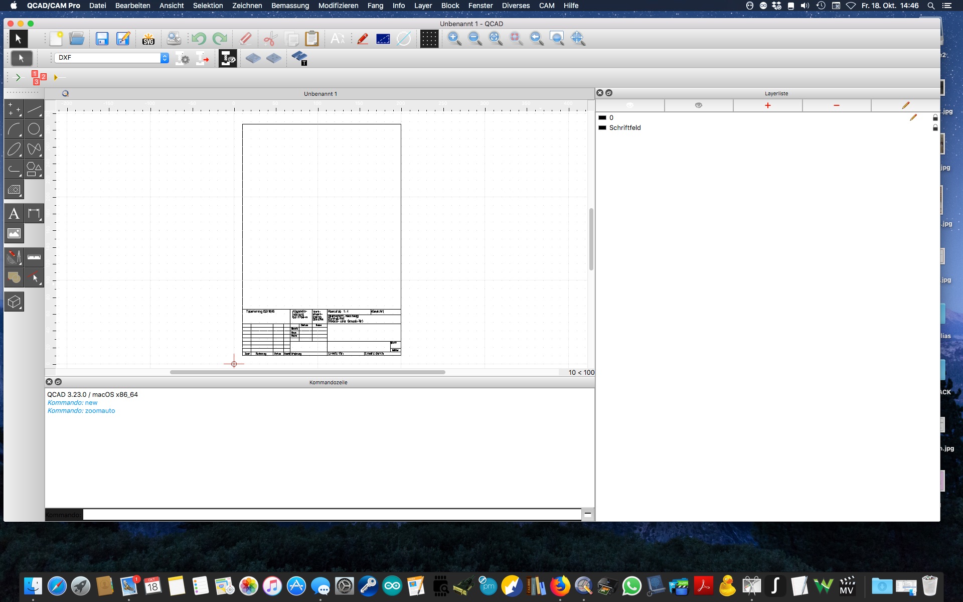

wenn ich Motiv auf umschalte sehe ich jetzt die Kommandozeile.
Ich mag den <dark< mode nicht aber es klappt schon mal und so kann ich die 3.23 nutzen!
Danke

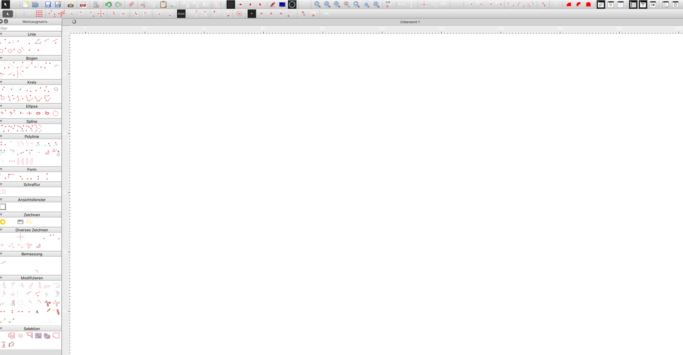

Das kann ich nun nicht nachvollziehen. Bei der Einstellung “false” sieht die QCAD-Oberfläche so aus:
Erst wenn ich wieder auf “true” setze, was auch Catalina ohne Probleme zuläßt, wird die Oberfläche wieder ohne Artefakte wiedergegeben.
Ich kann diese Darstellung nur nachvollziehen, wenn ich QCAD im Darkmode aufstarte und danach in den Lightmode umschalte. Gehst du allenfalls so vor?
