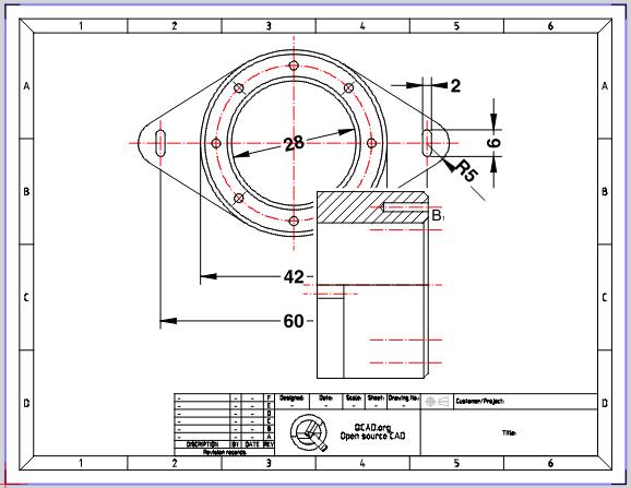

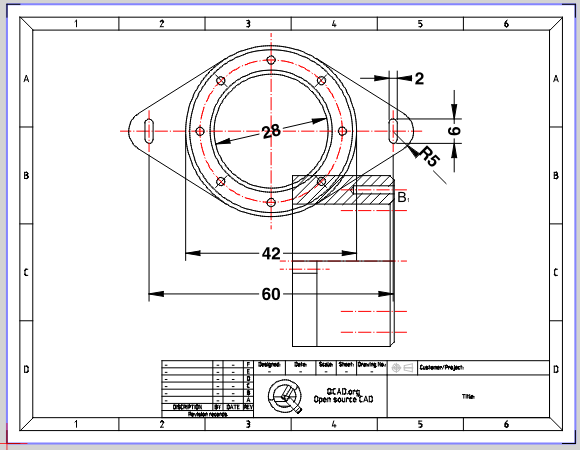

Wie bereits von CVH beantwortet - ja. Das ist allerdings nur die halbe Miete um zu erreichen was Du vorhast … :frowning:
Nein. Das erfordert ein wenig mehr Arbeit … :frowning:
Das Problem ist das ein Viewport keine eigene “Füllung” hat. Das bedeutet das in den meisten Fällen ein Viewport “durchsichtig” ist.

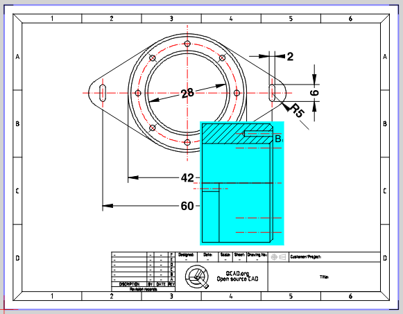

Dem kannst Du entgegenwirken indem Du im Model_Space ein gefülltes Rechteck in der geplanten Viewport Fläche zeichnest und dieses dann in den Hintergrund setzt (MB). Das gefüllte Rechteck sollte ein klein wenig größer sein als der geplante Viewport. Im Paper_Space sieht das Ganze dann ähnlich diesem Screenshot aus.
Wenn Du wie ich einen eigenen Layer für das gefüllte Rechteck verwendest (welchen ich gewöhnlich Canvas oder Leinwand nenne) dann kannst Du auch leicht mit unterschiedlichen Leinwand Farben experimentieren …

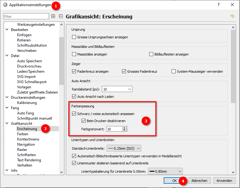

Hallo,
Ich weiß nicht welche Hintergrundfarbe für den Model_Space bei Dir eingestellt ist aber ich vermute es ist weiß. Richtig?
QCAD hat eine Funktion die Farbanpassung genannt ist. Diese Einstellung verhindert automatisch das schwarz auf schwarz und weiß auf weiß gezeichnet werden kann. Ein weißes Rechteck auf einen weißen Hintergrund wird automatisch auf schwarz umgestellt
Du kannst die Farbanpassung ausschalte oder auch andere Farben wählen. Hängt von Deinem Einsatzgebiet ab.
