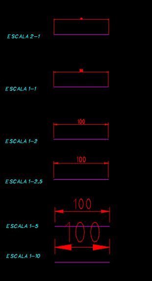

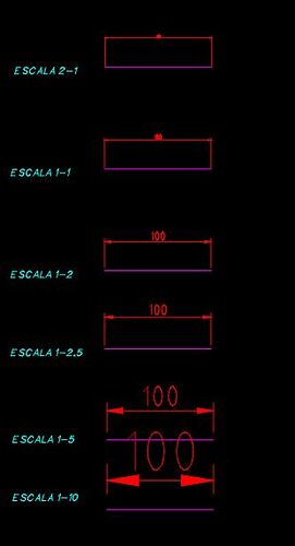

Ahora la quiero utilizar con QCAD y me encuentro que cuando abro el dwg, me respeta las capas y los bloques, pero no encuentro donde definir los estilos de acotación (foto-01/02).

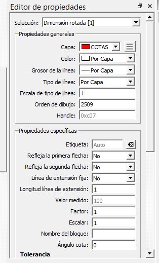

En la ventana “Editor de propiedades” aparece un tipo de cota, pero es lógicamente la que toco en el dibujo, pero ¿como puedo definir previamente que estilo quiero utilizar de las que tengo almacenadas? ¿No existe en QCAD algo parecido a un editor de estilo de acotación?

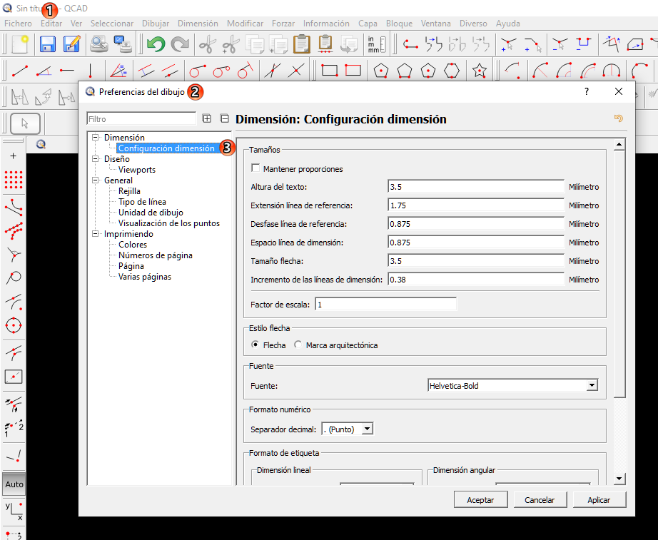

La configuración de dibujo global para las dimensiones está debajo …
Menú / Editar / Preferencias del dibujo
… para un dibujo cargado real.
Para cambiar la configuración en su plantilla, cargue la plantilla, cambie la configuración, guárdela y estará disponible para todos los dibujos nuevos.

The global drawing settings for dimensions are below …
Menu / Edit / Drawing Preferences
screenshot
… for an actual loaded drawing.
To change the settings in your template load the template, change the settings, save it and it will be then available for all new drawings.
