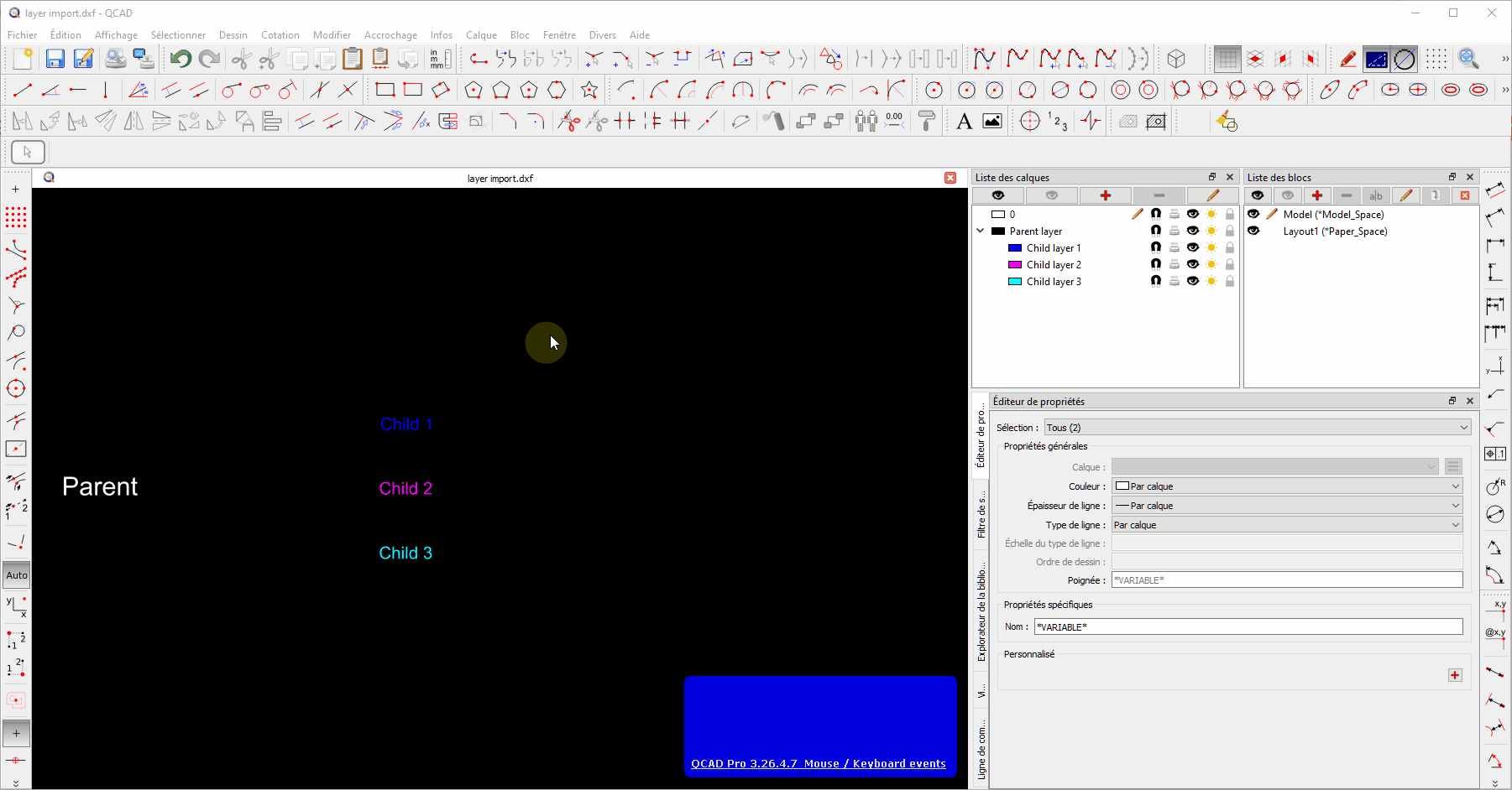

Oui, d’une certaine manière nous pouvons.
Tout d’abord, toute calque/sous-calques prévue doit contenir au moins une entité de dessin.
Sélectionnez ensuite toutes les entités sur ces calques …
… En les ajoutant à la sélection avec Y+ ou en cachant tout le reste et en sélectionnant tout (TA).
Copiez tout dans le «ClipBoard» avec une référence (RC) et entrez «0,0» ou «0;0» dans la ligne de commande.
Commencer un nouveau dessin vide (Ctrl+N).
Coller à partir du ‘ClipBoard’ (PS) entrer «0,0» ou «0;0».
Maintenant, renommez le calque principal dans le nouveau dessin.
Sélectionner tout (TA) et inverser copier/coller (ou couper/coller) tout cela vers le dessin source.
Vous aurez une copie parfaite de tout sous un calque parent nommé différent.
Le dessin temporaire peut être supprimé.

Oui et non … :sunglasses:
