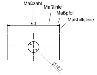

Die fachliche Übersetzung ist auch teilweise falsch. Zum Beispiel heißt es nicht Verlängerungslinie, sondern Maßhilfslinie. Die DIN 406 ist für Bemaßung im Maschinenbau zuständig. Auch da sind die Bezeichnungen gleich. Siehe hier:

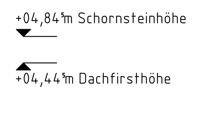

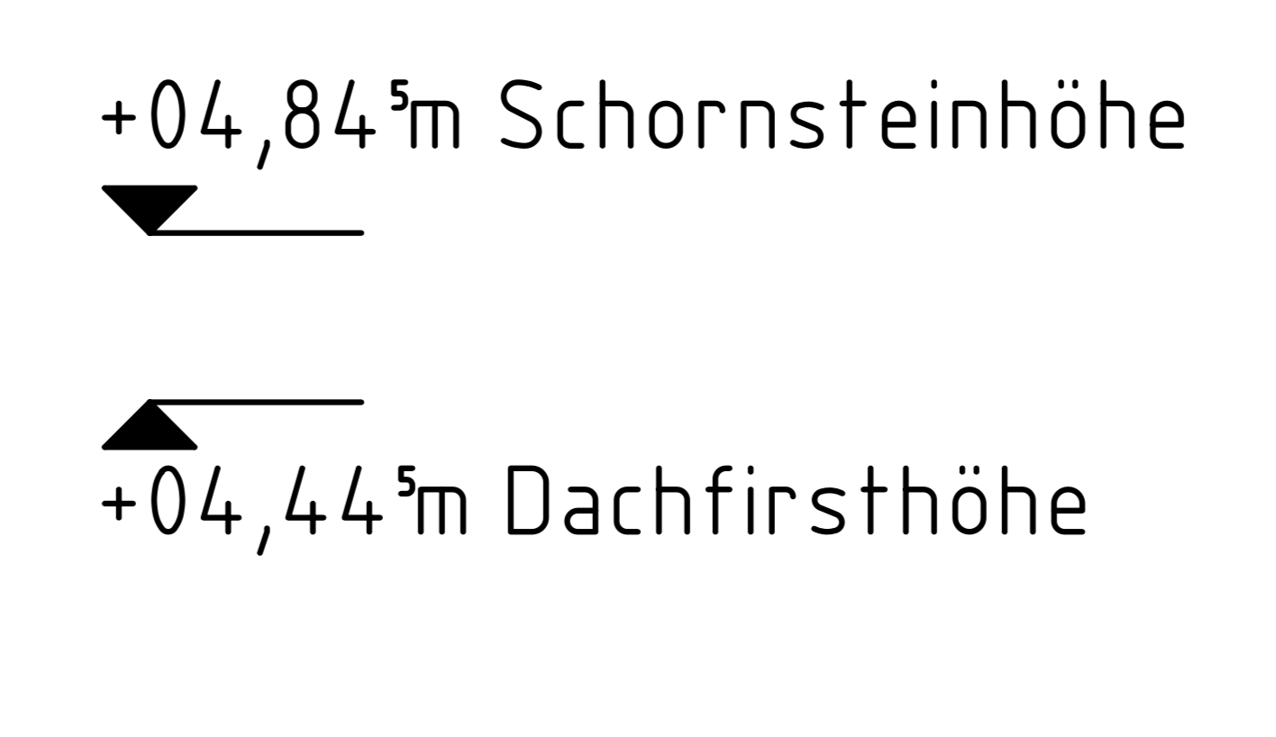

Folgend seht Ihr die Implementierung von QCAD bei manuell hochgestellten Zahlen. Ich vermute, dieses Detail ist nicht ISO-konform in QCAD implementiert. Die hochgestellte Zahl ist zu klein und beim Druck sehr schwer lesbar. Außerdem passen auch die Abstände nicht.
