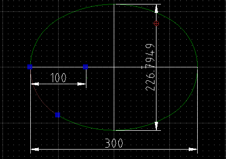

j’ai entrepris de réaliser avec qcad Pro un Ovale de type elliptique admettant une centre de symétrie et deux axes de symétrie orthogonaux ce qui revient à réaliser deux cercle + deux arc de cercles ensuite je nettoies les lignes de constructions pour arriver à cela:
mais le dessin du coup est un ensemble de segments qui se suivent (et se touchent):
je voulais savoir comment fusionner tous les segments en une seule "ligne"
Cordialement.

Vous pourriez créer une polyligne à partir de celle-ci :
Dessin > Polyligne > Polyligne à partir des segments
Merci Beaucoup Andrew c’était exactement cela !
