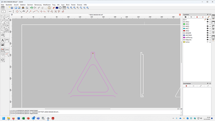

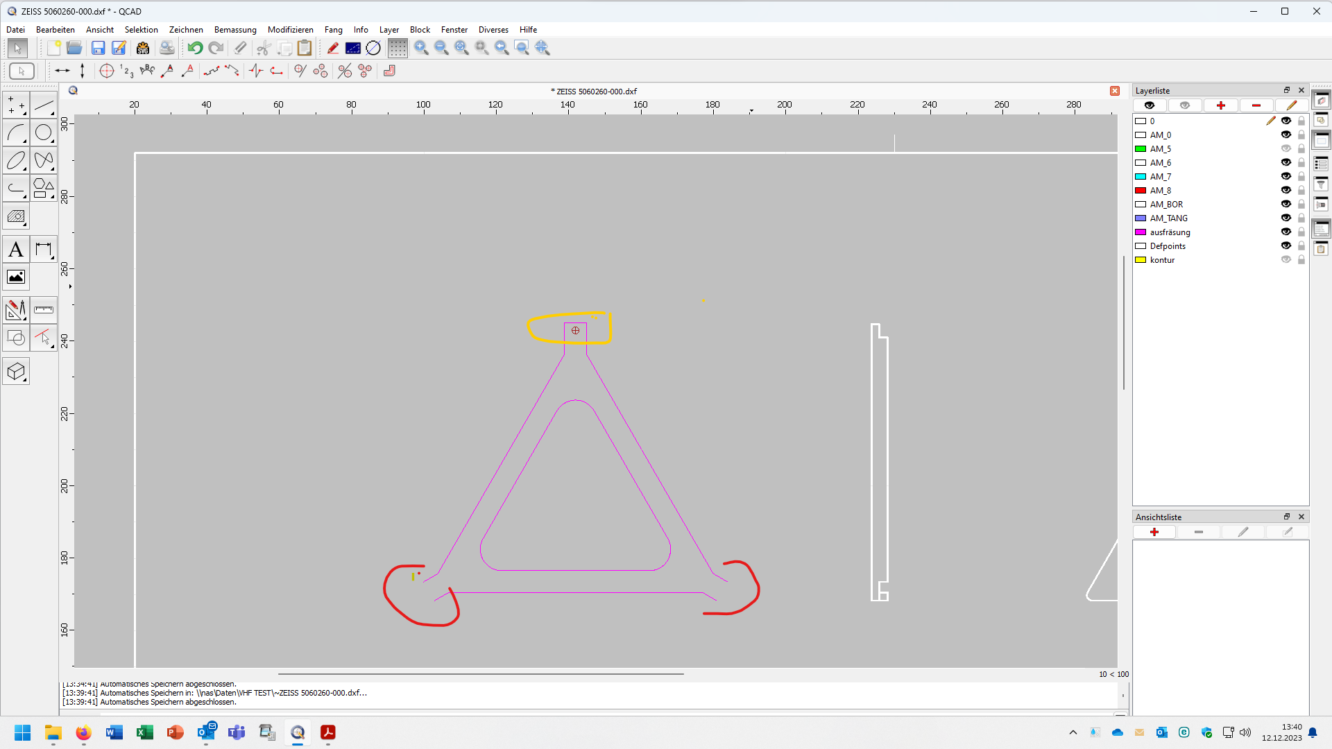

Hola, soy nueva en este programa, me podrian decir como hago para copiar o duplicar el mismo elemento y colocarlo de forma especifica en otra parte?
Ejemplo quiero poner ese elemento que marque en amarillo donde puse las marcas rojas
Agradezco su ayuda 🙂
 ![Screenshot 2023-12-12 134039.png](https://cdn.qcad.org/original/2X/8/86a561acb6b3bffdabd480ac5376e2d504ba29b2.png)
 ![Screenshot 2023-12-12 134039.png](https://cdn.qcad.org/original/2X/e/ef2442d73df4eb01c9d7c3f29af49a6f70992932.png)

Hay muchas maneras de hacerlo.
Yo copiaría la parte marcada en amarillo y la pegaría en los otros lugares. Tenga en cuenta que puede pegar en un ángulo diferente.
Es posible que desee ver el tutorial QCAD sobre herramientas de edición simples en:
> **[QCAD - Tutorial: 1.6 Editing](https://www.qcad.org/es/tutorial-1-6-editing)**
